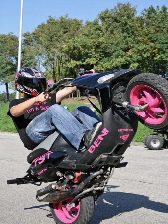

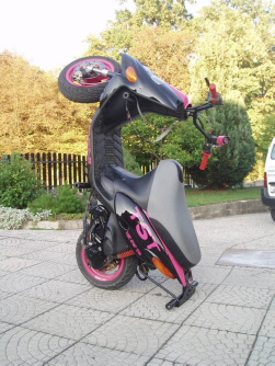

    12 O clock bar – služi za vožnju na zadnjem kotaču i to kada je skuter u poziciji nalik onoj kada kazaljke na satu  pokazuju 12. Ujedno služi i kao zaštita ako izgubite kontrolu nad skuterom i prebaci vas. Nema posljedica razbijenog repa i svijetla.

    Drag volan – bolja preglednost kada se vozite na zadnjem kotaču, a i mogu se lakše izvoditi trikovi sa nogama na volanu.
